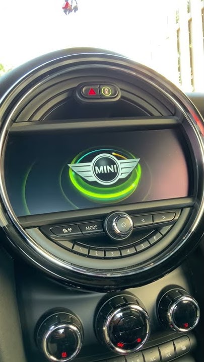

So, waren jetzt gerade mit dem Mini unterwegs und während der Fahrt wieder 3x neu gestartet!
Es gehen dann auch immer verschiedene Einstellungen nach dem Neustart verloren wie z.B. Einstellungen des Leuchtrings mit Drehzahl.....
Unserer ist Baujahr 2016 F57, Navi. Prof. und fast Vollausstattung.
Da wir ihn ja erst 2 Tage haben, kenn ich noch nicht alles an unserem Mini.
Auf alle Fälle ist das Problem absolut nervig und störend! -

vorab wollte ich sagen, dass ich Oli bin und ich und meine Frau seit Freitag im Besitz eines gebrauchten Mini Cooper Cabrio in Grau sind. Alles weitere stelle ich die nächsten Tage mal hier ein!Bin direkt auf das Thema gestoßen und ich habe exakt das selbe Problem. Nach der Übergabe des Fahrzeugs am Freitag schon auf der Heimfahrt friert Radio ein, Ton geht aus und nach 10-20 sek. startet das Head Unit neu. Mittlerweile ist dies schon 30 mal passiert.
