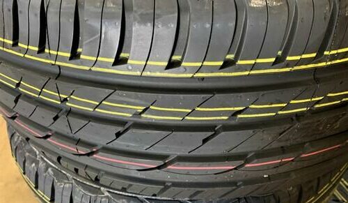

    ich habe letztes Wochenende niegelnagelneue Sommerfelgen + Reifen (letztere sind 10 km gelaufen und wurden mir von meinem :) kostenlos überlassen) aufziehen lassen. Seitdem verhält sich mein Mini komisch. Ab ca. 120 km/h läuft er irgendwie unruhig, es fühlt sich fast so an, als würde irgendetwas am Rad eiern. Ich persönlich merke dann sogar, wie es unterm Sitz vibriert - wobei vibriert vielleicht falsch ausgedrückt ist. Es ist in etwa so, als ob man auf einem Rad sitzt und das Fahrrad hat eine leichte Acht im Reifen.
    Da dies alles erst auf der Fahrt aufgefallen ist, war ich noch bei einem befreundeten Schrauber von @Froschn, der sich das alles mal angeschaut hat. Reifen sitzt super, es ist keine Umwucht drin, Luftdruck ist so wie er sein soll laut Tabelle (hinten 2,3 und vorne 2,6), es ist kein Fremdkörper im Reifen und der Schrauber meinte, dass der "normal" fährt - nun ist er aber auch nicht Autobahn gefahren. Froschn' s Mann hat sich dann reingesetzt und ist gefahren und konnte auch nichts feststellen. Ich wieder ins Auto und ab 120 hatte ich echt kein gutes Gefühl mehr. Schneller als 140 traute ich mich dann gar nicht zu fahren. Ich habe auch das Gefühl, dass die Lenkung sich etwas schwammig anfühlt. Das ganze Auto war irgendwie schwammig.
    Nun mag letzteres auch daran gelegen haben, dass es geregnet hat und dass die Reifen evtl Regen nicht so mögen. Wie gesagt.. geschenkt bekommen. Ich hätte mir sicher andere Sommerreifen ausgesucht.
    Heute bin ich dann ein Stück in der Stadt gefahren und dieses leicht schwammige Gefühl war latent vorhanden - das "eiern" allerdings nicht, durfte ja aber natürlich auch nicht schnell fahren.
    Was zum Geier kann das "eiern" sein, wenn scheinbar alles korrekt montiert ist und der Reifen keinen Schaden hat?? Bei den Winterreifen, die ich bis vorletzte Woche hatte, war nichts. Ich bin auch mit Froschn mitgefahren, die auch 17 Zoll Sommerreifen hat - nichts.. Auto fuhr ruhig.
    Ich bilde mir das ganz sicher nicht ein, komisch ist aber, dass weder mein Mann noch Yvonnes Mann noch der Schrauber etwas feststellen konnten.
    Reifen: Michelin Primacy 3 irgendwas
    17 Zoll Mini Originalfelgen deren Name mir entfleucht ist.
    Hat jemand von Euch eine Ahnung?
