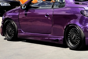

schaut doch gut aus, hinten gehen locker 20 mm würde ich sagen..grins..
Oh wieder abfoliert. Die Felgen stehen mit den Distanzscheiben sehr gut im Radhaus.
Ich habe VA+HA 12mm verbaut.
Hinten gehen wahrscheinlich 15mm noch, vorne könnte es eng werden.

@x-men2 Hinten könnten evtl 15mm passen, ja. Ein wenig geht da noch
Könnte ich rein theoretisch jede Distanzscheibe von einer Dicke von 15mm, mit dem Lochkreis 5x112 fahren?
NEIN!
es kommt auf die Mittenlochaufnahme an. Diese beträgt 66,6mm und zentriert die MINI Felgen exakt.
Alles andere ist grob fahrlässig.
