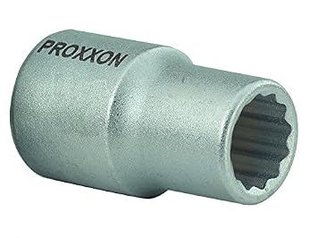

Servus ich möchte morgen meinen Mini f56 tieferlegen. Ich habe das DDC (EDC) Fahrwerk verbaut.
Was für einen Steckschlüssel brauche ich für die vorderen Dämpfer ?
Vielzahn Nuss
12-Kant[Blockierte Grafik: https://images-na.ssl-images-amazon.com/images/I/41lkNdeU6IL._SX355_.jpg]
