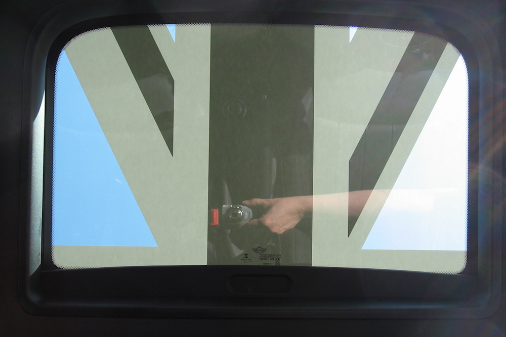

Hi, technisch nicht, denn das Pano kann genauso beklebt werden wie der Rest.
Nachteil ist, dass die original MINI Folie nicht mehr perforiert ist und damit kommt nicht mehr soviel Licht ins Innere.

Grund wird die unterschiedliche Folie sein. Auf dem Pano ist die lichtdurchlässig, auf einem Dach ohne Pano nicht.
Ein Folierer kann das i.d.R. aber auch komplett. Mein Folierer hat schon Komplettmotive auf Dächern und Seiten von bspw. Transportern gemacht, bei denen die Fenster dann eben lichtdurchlässige Folie haben, das Motiv/Bild dann aber wie eins aussieht.Frag doch einfach mal bei einem Folierer an.

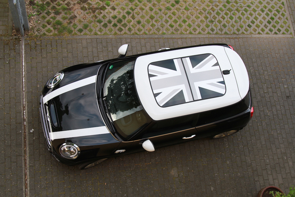

so...ich war vorhin bei nem Folierer um die Ecke.
Er würde das Pano mit halbdurchlässiger Folie bekleben und den Rest des Daches mit normaler.
Ohne Heckspoiler schlappe 400 Euronen. Finde ich etwas happig, oder was meint ihr? -
Hm. Meine Meinung: Hol Dir ein weiteres Angebot ein.
Ich befürchte, dass es extrem viel günstiger nicht wird.
Ein zweites Angebot kann aber nicht schaden.
Es wurde günstiger. Dach-done
250€
Jetzt kommen noch die checkerd spiegelkappen und dann werden im mai alle chrometeile schwarz foliert/gedipptBilder folgen
