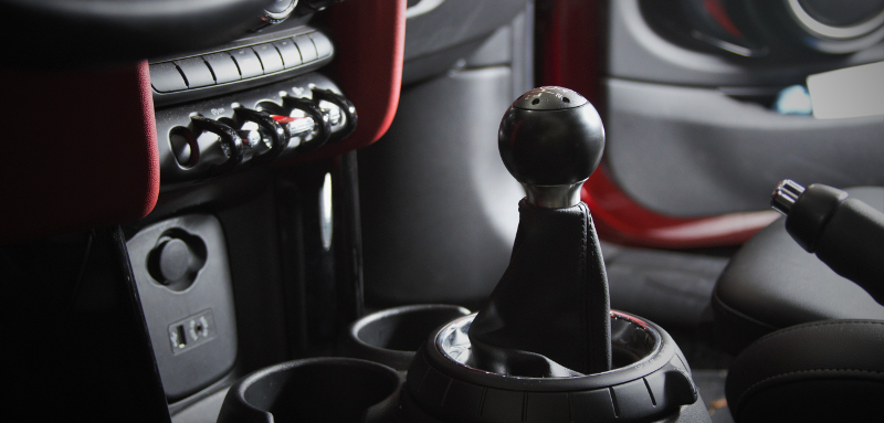

  • Als weitere Ergänzung zu dem ShortShifter hab ich jetzt auf der Homepage von Cravenspeed auch interessante Schaltknaufe gefunden:
    [Blockierte Grafik: https://cdn2.bigcommerce.com/server1100/351ed/product_images/uploaded_images/knob1.jpg?t=1453230046]
    [Blockierte Grafik: https://cdn2.bigcommerce.com/server1100/351ed/product_images/uploaded_images/knob4.jpg?t=1453230487]
    Die aufgeschaubte Plakette gibt es in verschiedenen Farben und Aufdrucken, auch das Wunschmotiv ist umsetzbar.
    Ich finde diese Schaltknaufe sehr schick und überlege, mir einen solchen an den ShortShifter zu stecken, wenn es soweit ist. Hintergrund ist, dass der Original F56-JCW-Knauf nicht auf den Cravenspeed Short Shifter passt.
    Kleines Auto - Dicker Motor - Große Klappe... it WORKS! ^^

  • Find ich hässlicht, sieht so zusammengestaucht aus. Da passen die proportionen überhaupt nicht.
    Der original JCW Schaltknauf passt nicht mit der Cravenspeed SSK, das ist korrekt. Zum Glück habe ich ja schon den JCW-Carbonschaltknauf ;)
