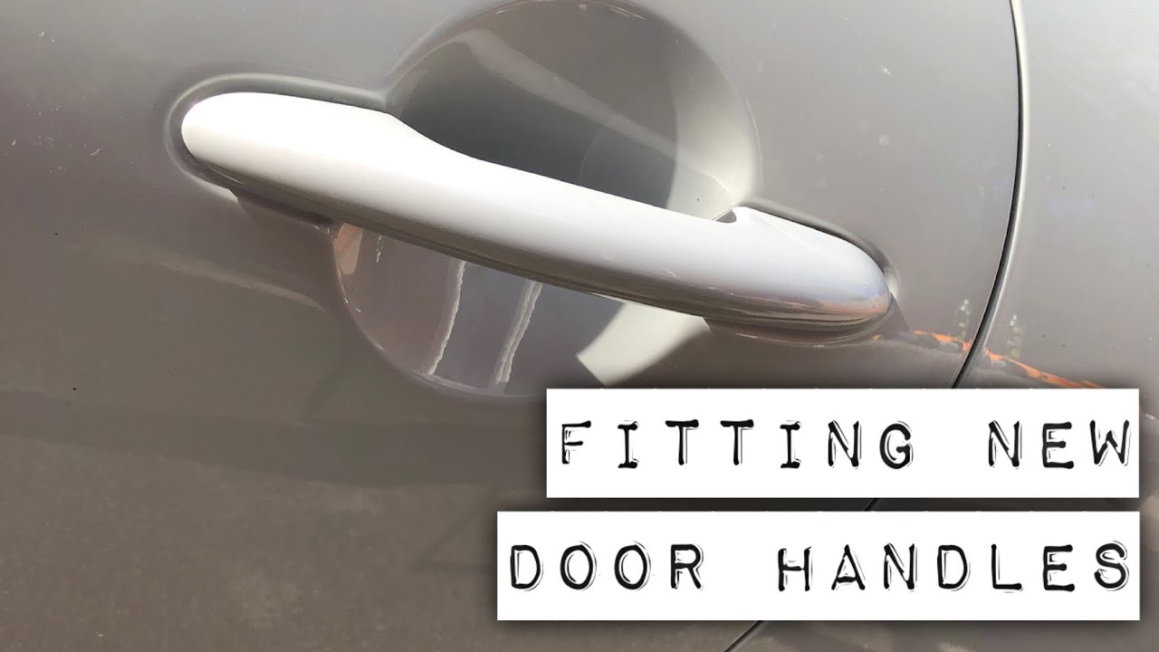

  • Ich habe heute mal meine Türgriffe von chrome auf schwarz umgebaut und möchte einmal meine Erfahrung mit euch teilen.
    Als Anleitung habe ich das Video genommen, was bis zum Einbau sehr gut funktioniert hat.
    https://www.youtube.com/watch?v=BuVBWfBJVHk
    Um den Klickmechanismus wieder nach vorne zu bekommen, habe ich ein Stück Zahnseide genommen, was ich mehrfach zusammengelegt habe. (damit es noch stabiler wird)
    Anschließend die Schlaufe um den Klickmechanismus gelegt und dann an einem Schraubendreher befestigt um das ganze nach vorne zu ziehen. Hat wunderbar geklappt.
    Zum Schluss muss nur noch die Zahnseide herausgezogen werden.
