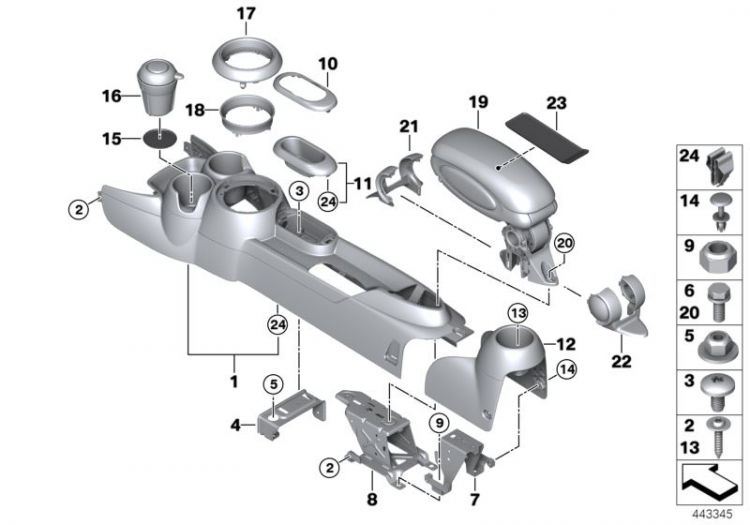

  • Diese Zeichnung habe ich auch bei diversen einschlägigen Händlern gesehen. Meine Armlehne ist jedoch anders aufgebaut. Alle E-Teillisten beziehen sich auf die Baujahre bis 2019. Ich werde wohl mal zu meinem Freundlichen fahren und dort nachfragen müssen. Mir schwebt eigentlich so eine Art Einsatz wie das Original vor. Nur halt ohne die Ladeeinheit. Ich weiß aber nicht, ob es so etwas überhaupt gibt. Ich habe die vage Hoffnung, dass jemand aus diesem Fachkreis dazu etwas genaueres sagen könnte. Gibt es hier Owner, die vom Werk aus mit der Armlehne ohne Ladeeinheit beliefert wurden?

  • Mittelkonsole - Mini F56 Cooper S 3-Türer (XY71) - BMW Ersatzteile - leebmann24.de
    Scheinbar ist die gesamte Mittelarmlehne als ein Bauteil an die Konfiguration gebunden. Je nachdem, ob du Carsharing, nichts bzw nur Bluetooth oder Wireless charging hast ist die Bestellnummer der Armlehne eine andere. 250€ sind aber etwas viel, das versteh ich. Die Einlegematte ist in allen Versionen die gleiche und mit etwas über 11€ Teilepreis denke ich vertretbar zum ausprobieren.
    Ansonsten falls es da wirklich ein anderes Insert gibt (vielleicht liegt ja die Matte auch einfach nur drauf..) gibt es das nicht einzeln zu bestellen
