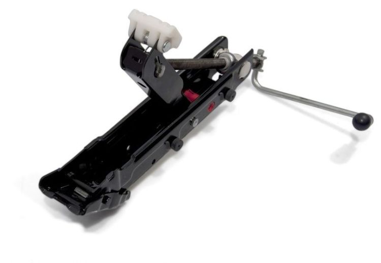

Nicht wenn man den Wagenheber von BMW oder eben MINI nimmt. Der nutzt die Aufnahme perfekt und damit geht diese nicht kaputt.
Die aus dem Baumarkt haben so eine drehbare Scheibe mit 4 Kanten und diese 4 Kanten umschließen die rechteckige Form vom Mini

Bevor ich mir jetzt ´nen Gummiklotz für meinen Rangierwagenheber kaufe, um die Taschenrakete dazu zu bringen, das Beinchen zu heben - welcher MINI-Wagenheber passt exakt in die rechteckige Aufnahme? Ich finde überall nur die klassischen schwarzen Wagenheber, die eine Rille in der Auflagefläche haben, um wie meist üblich am Schweller-Falz anzusetzen. Auch bei Leebmann, wo ich gerne kaufe, finde ich nix. Auch wenn ich kein Notrad nachrüsten kann und für die Winterräder ein Mobility Kit (vulgo "Dichtgel") im Kofferraum habe, fände ich einen Wagenheber im Kofferraum sympatisch....
