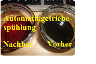

    Vielleicht mal das Getriebe Spülen lassen und frisches Öl drin.
    PS Fahrzeugtechnik Automatikgetriebespülung, Getriebespülung. | PS - Fahrzeugtechnik
    Automatikgetriebe spülen in Mülheim/Ruhr Experte für Getriebeölspülung. Automatikgetriebe hat Schaltprobleme ? Bei uns sind Sie Richtig. Eure PS Fahrzeugtechnik
    www.ps-fahrzeugtechnik.de
