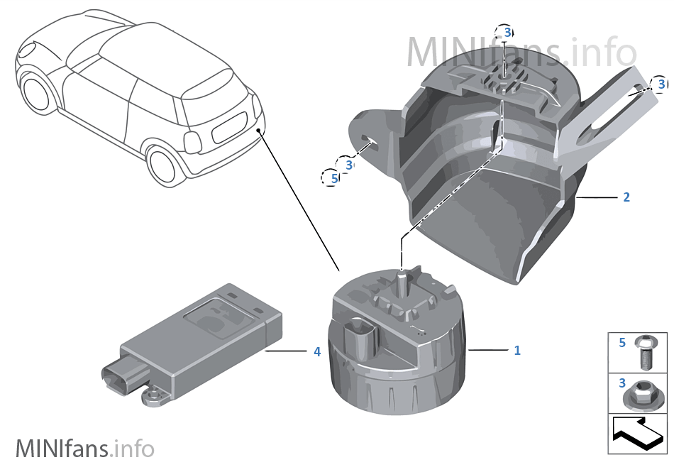

    Ein Abziehen des Stecker vom Signalhorn im Motorraum oder auch das Entfernen der dazugehörigen Sicherung kann Dir in dem Fall nichts bringen, weil die originale Diebstahlwarnanlage eine separate "Notstromsirene" hat, die im Bereich des Kofferraums verbaut ist.
    Schau mal hier:
    Diebstahlwarnanlage
    Diebstahlwarnanlage | Mini MINI F56 Cooper B36 Europa
    de.minifans.info
    Der Miezen- und inzwischen auch Hundeflüsterer 🐱🐶
