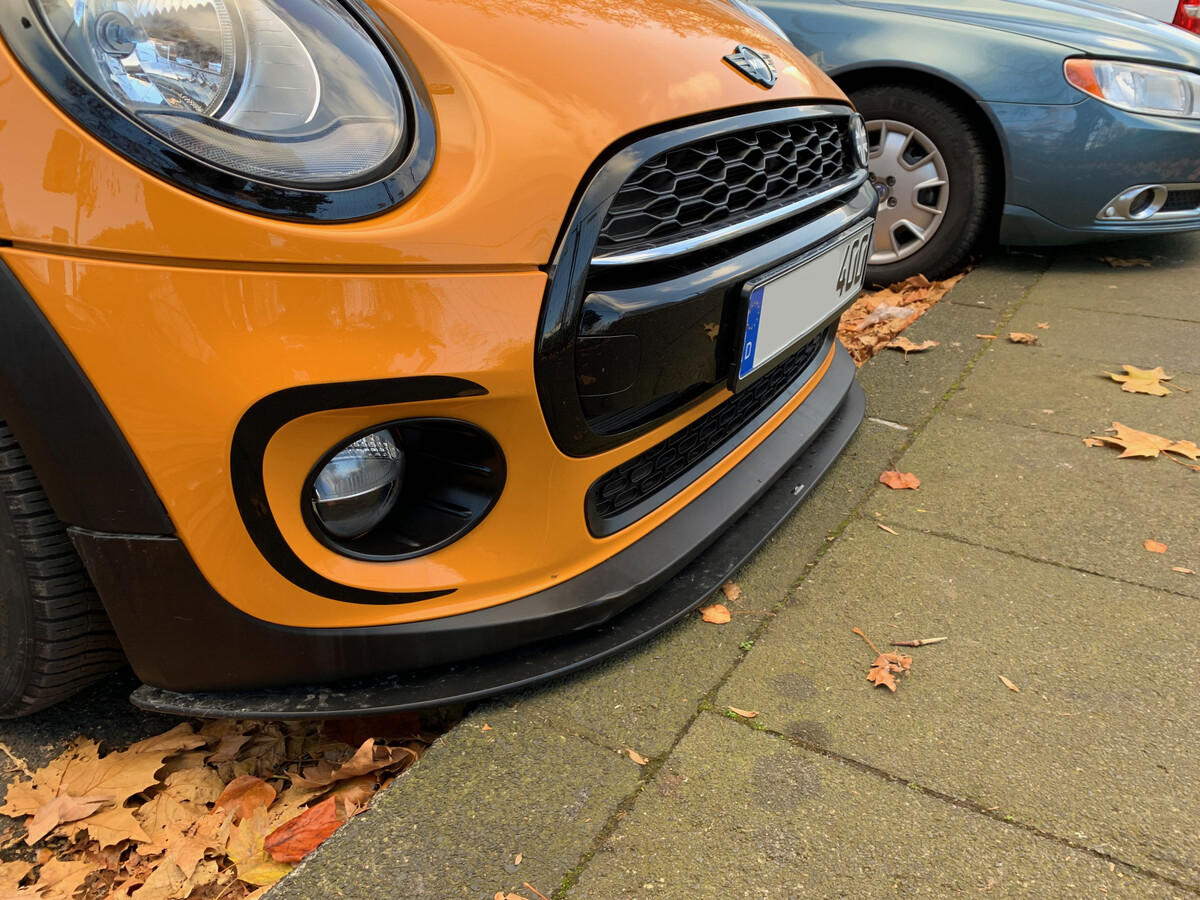

  • Geht!
    Ich habe mir bei Leebmann den Grill vom S für meinen Cooper geholt und hätte auch den vom JCW nehmen können (die rote Lippe passt aber halt nicht zu VO).
    Du musst Dir nur die Teilenummern vom S bzw. JCW anstelle vom One suchen. Für den F56 JCW 2015 bis 2017:
    https://www.leebmann24.de/bmw-ersatzteile/view/btdetail/?series=f56&typ=xm91&og=07&hg=51&bt=51_9307
    Teil Nr. 1 oben ist mit roter Lippe und das untere mit verchromter Lippe. JCW-Emblem ist mit dabei.

  • Du bist nicht der erste, der den Umbau macht. Hat bisher immer gepasst.
    Aber dIe Prüfung mit der VIN wird Dir immer sagen, daß die Teile nicht kompatibel sind. Sind ja für 'nen JCW gedacht und Deine VIN identifiziert Dich als One!
    Du kannst Dir auch 'nen JCW oder S Heckspoiler anbauen, passt auch.
    Die Teilenummer für BJ 2017 bis 2019 sind übrigens dieselben...
