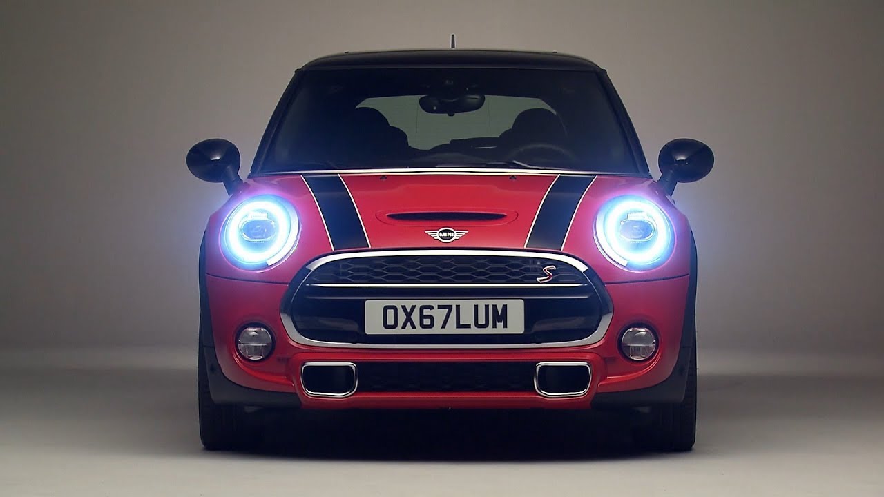

  • Und noch was zur Entscheidungshilfe, alleine die adaptiven LED Scheinwerfen sind den Aufpreis aufs L Paket wert, ich hatte noch nie so gutes Licht! Du fährst praktisch dauerhaft mit Fernlicht
    New MINI: adaptive LED headlights with Matrix function - real-life test :: [1001cars]
    The adaptive LED headlights in the new MINI feature an automatic selective dip function for the high beam. The Matrix technology for the high beam increases ...
