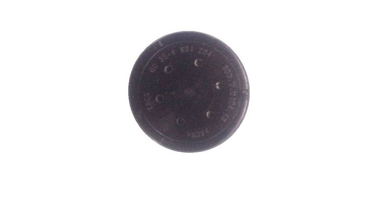

    mein Getriebe ( Handschalter ) sifft. F56 S
    Es kommt aus einer Art Dichtkappe.
    Diese sitzt links in Fahrtrichtung ( Fahrerseite )
    Man kann Sie sehen wenn man die Räder einschlägt und ins linke Radhaus aufs Getriebe schaut.
    Ist ein feiner Riss drinne und das Öl drückt heraus.
    schonmal jemand gehabt ?
    Habe eine neue bestellt. Schlage da mit einem Dorn mittig ein Loch rein und ziehe Sie mit einem Haken raus. Die Dichtfläche reinige ich und schlage die neue gleichmäßig mit einer großen Nuss oder Hülse rein.
  • Fahrerseite , Räder einschlagen dann kannste auf das Getriebe schauen
    Ein bekannter hatte auch starken Ölverlust den er nicht bemerkt hat da das Öl auf die Pappe läuft die unter dem Motor hängt und hat nun aufgrund Schmierubgsmangel mahlende Geräusche vom Getriebe
    ob da bei Automatik Getrieben auch ein Dichtdeckel ist kann ich nicht sagen. ich hab ein schaltgetriebe
